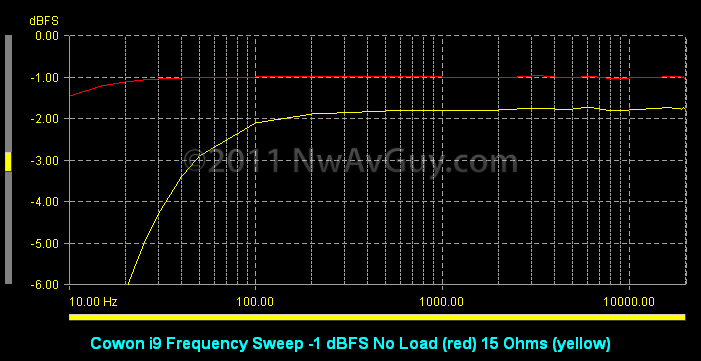

¿Alguno nota el roll-off en graves en auriculares de baja impedancia? ¿32 ohmios o menos?
Mirando las gráficas del excelente análisis técnico de la gente de headphoniaks, está ahí, lo que no se si será en verdad audible o no. Por ejemplo comparado con el Cowon J3, este si era bastante significativo como recortaba con frecuencias bajas en cargas bajas  :think:
Mírate gráficas de auriculares que bajen de 25hz sin una pérdida de muchísimo más de 3db, de esos mira cuántos tienen menos de 30ohm, ya que estás busca instrumentos que reproduzcan esas frecuencias (ningún instrumento natural) y luego busca personas capaces de notar diferencias de 2-3db en bajas frecuencias.
Típica medida técnica que en la práctica no pinta mucho. Si todos los cacharros del mercado presentasen datos a todas las impedancias que lo hacemos nosotros en vez de a la que mejor les viene a sus fabricantes, normalmente 32ohm, ser vería que es muy habitual en cargas bajas.

Es que una cosa son las medidas técnicas y otra es nuestra capacidad de resolución auditiva, por eso lo preguntaba. Y en mi caso, medio sordo que estoy  :jaja:, ya ni te cuento. Pero tu respuesta no deja lugar a dudas a que sería más un efecto placebo el notar el roll-off que el escucharlo. Gracias  una vez más.
A lo mejor tenían un rolloff de 3db o más partiendo de 50hz, eso sería notable con muchos instrumentos. Menos de 3db por debajo de 25hz, encima con unos auriculares que lleguen bien ahí, que sean de esa impedancia... ahí no vive nadie xD.
Si fuese el ampli para un subwoofer pues vale, pero siendo para auriculares no nota. Si se testase la linealidad y la distorsión máxima de todos los cacharros en todas las impedancias que lo hacemos nosotros...
efectozero
Yo tuve el J3 , caía bastante con cargas bajas y se notaba. Una gráfica del i9, que era del mismo palo:
