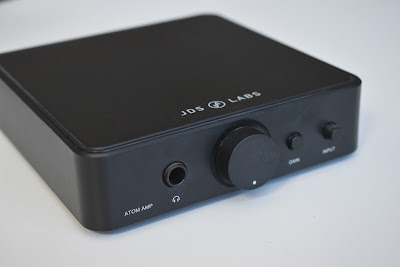

Construcción...
No hay sitio para la subjetividad cuando se habla de la calidad de construcción de un producto. Puede que te guste más la apariencia de un producto u otro, pero la calidad de construcción no se puede debatir.
En el caso del JDS Labs Atom, la construcción es barata.
Mientras que no es feo, en mi opinión personal, la carcasa es una caja negra y ligera, de plástico, con una perilla de plástico que tiene un tacto también barato.
Hay una luz blanca, en forma de halo, alrededor de la perilla que le da un bonito toque (de nuevo, en mi opinión personal) y la perilla de volumen también sirve como interruptor para encender y apagar el amplificador.
En el panel frontal, aparte del volumen, hay una salida para auriculares 6.35mm, un interruptor para la alta/baja ganancia y un selector de entrada, ambos de tipo botón.
Con ambos lados vacíos, hay un logo "JDS Labs" en blanco en la parte superior y eso es todo hasta que llegamos al panel trasero.
En el panel trasero hay una entrada para la alimentación 16VAC, una entrada TRS de 3.5mm, una entrada RCA y una salida RCA. Eso es todo en cuanto a conectividad pero la segunda entrada es algo que no se encuentra en la mayoría de amplificadores en este rango de precios.
La funcionalidad del Atom también es sencilla y básica. El selector de entrada en el panel frontal te permite cambiar entre la entrada 3.5mm y los RCA, mientras que la salida de auriculares también sirve como interruptor para cambiar la salida, activando la salida RCA cuando no hay auriculares enchufados.
La salida RCA son tipo "pre", lo cual significa que la perilla de volumen controla también la salida RCA cuando están activos. Esto es muy útil si se utiliza el Atom para controlar unos monitores o altavoces amplificados que no disponen de su propio control de volumen (o si no es muy accesible).
Personalmente hubiera preferido disponer de un interruptor para seleccionar la salida, sin necesidad de desenchufar los auriculares, quizás con una opción para convertirlos en un simple "Thru" sin el control de volumen, pero no me estoy quejando visto el precio y prefiero tener la segunda entrada en vez de la selección de salida si me dan a elegir.
El control del volumen es analógico y un pequeño desequilibrio entre canales a muy bajos volúmenes, pero es en un punto donde la música es prácticamente inaudible, así que no debería ser un inconveniente para nadie.

Quería dejar constancia sobre un fallo que tenía el amplificador cuando lo recibí, siendo que no se apagaba cuando se giraba la perilla a la posición de "apagado". Esto parece ser un fallo que ha experimentado muchos en varios foros y es debido a un relé que se queda atascado.
Cuando me pasó. me puse en contacto con JDS Labs un Domingo por la tarde y contestaron en menos de 2 horas. Su respuesta era que debía darle un "buen golpe" con la mano en su parte superior.
Esto parece una manera muy bruta de arreglar algo pero les hice caso y le pegué. Esto despegó el relé y se apagó el amplificador. Desde entonces, no ha vuelto a suceder.
