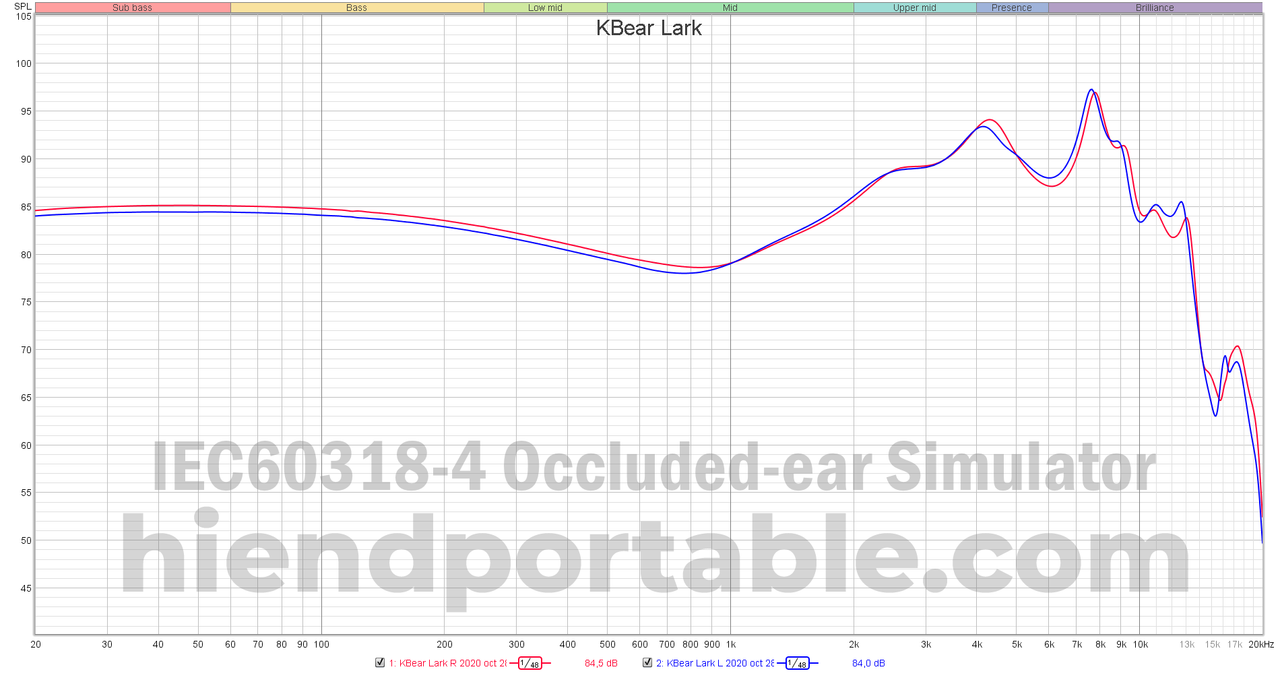

Hola @SenyorC.
Por añadir algo más, voy a dejar aquí, si no te importa, la respuesta de frecuencia de estos IEMS.
Básicamente, debo decir que tienes bastante buen oído porque describes los problemas que se pueden ver en dicha curva.
También debo decir que se ve que hay dos tipos de lotes de éstos Lark. Yo creo que a ti, te han tocado los del primer lote, por los picos que comentas en los medios altos y primeros agudos. En el segundo lote, parece que han limado estos picos y, encima, han subido un poco los graves. Para ti serán suficientes, pero, para mí y dado el exceso en medios altos, son insuficientes.
