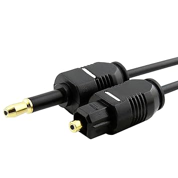

Si ya se que necesito un cable óptico (Toslink), pero yo me refiero a que en el D14 la conexion no es "cuadrada" sino "redonda" y no se donde comprar un cable de estos con conexion redonda que valga para el D14, es decir, que tenga en ambos extremos a misma conexion. Se que el cacharo viene con uno pero me parece que es de hilo de cobre, no de fibra optica.
2587
Estos jacks multi entrada/salida requieren de conexiones mini. En el caso de la óptica hace falta este adaptador (en caso que ya se tenga un cable óptico con los dos cabos standard):
Tambien hay el cable de óptico standard a mini-óptico (en el caso de querer comprarlo directamente):
O los dos minis:
Muchas veces venden los cables standard con los adaptadores incluidos:
ATAGA
Ahora lo pillo. Lo del adaptador es para eso mismo y por lo que veo tambien hay cables que tienen ambos extremos con minis. Ahora hace falta encontrar uno cortito que no se por donde voy a buscar, a ver que encuentro por san google.
