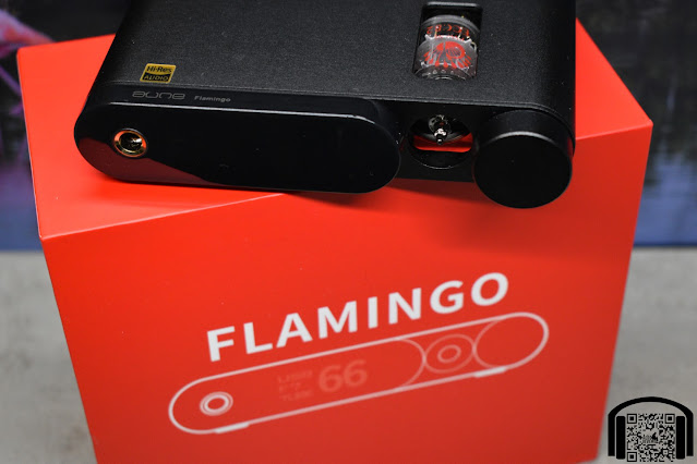

La caja en la que llega el dispositivo es de un bonito color rojo brillante con FLAMINGO en letras blancas grandes y un dibujo simple del dispositivo en la parte superior. Es una presentación muy simple pero suficiente para llamar la atención.
Dentro de la caja encontramos el Flamingo con la válvula ya instalada, una guía de inicio rápido, un cable USB-A a USB-B, un adaptador USB-C a USB-B, un adaptador de 3,5mm a 6,35mm y la fuente de alimentación. En mi caso también recibí dos antenas bluetooth y el control remoto.

El Flamingo es un dispositivo bastante compacto con bordes redondeados y una bonita pantalla grande y fácil de leer en el frente. La válvula está empotrada en la unidad, lo que evitará que se golpee y se rompa (a menos que se caiga algo directamente encima) y aunque no recomendaría apilar cosas encima (las válvulas se calientan), significa que encajará en casi cualquier lugar.
El dispositivo está bien ensamblado y me gusta la estética, ya que es un poco diferente a muchos otros dispositivos, lo que le da un aspecto un poco único.
