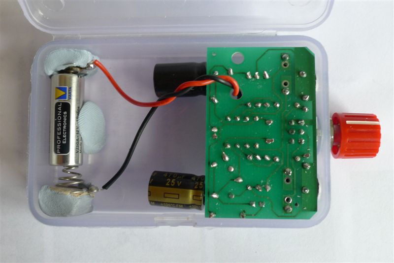

Puede parecer una chorrada, pero asegurate que las resistencias son de los valores correctos y en su sitio. Como anecdota, una de los que hice puse una resistencia (bueno, el par) de 10 omhios en vez de 10 k omhios...
Aqui esta uno que puse con pila de A23 12v, en cajita de plastico... Con todo y con eso, hacer los agujeros es lo mas chungo  :jejeje:
Antes de meterlo en cajita
En la caja, esta "boca abajo" porque los agujeros del knob han de ir lo mas bajo posible...
Parriba  :D
